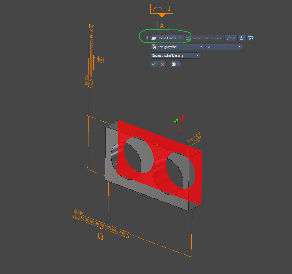

Inventor : 3D Anmerkungen Toleranzelement -> neus DRF funktioniert nicht
Biker24 am 19.06.2026 um 10:15 Uhr (1)
Wir haben die Lösung gefunden.Wenn man für die Toleranz nicht "Ebene Fläche" sondern "Platte" auswählt, dem entsprechend auch zwei gegenüberliegende Flächen, verbindet Inventor die Toleranz mit dem Maß.Danach kann man ein neues DRF erstellen und das DropDown Menü für die Maximale material Bedingung ist auswählbar.
