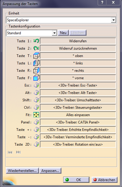

3DConnexion : CATIA V5 Spaceexplorer Achsen tauschen
ForrestGump am 08.01.2013 um 10:06 Uhr (0)
Hallo alle zusammen,ich benutze seit neuestem einen Spaceexplorer in CATIA V5R19. Nun ist hier aber standardmäßig eigestellt, dass beim Schieben nach vorne/hinten gezoomt wird und beim Ziehen/Drücken wird das Teil nach oben/unten verschoben. Kann man das irgendwie tauschen? Wenn ich das im Spaceexplorer Treiber einstelle ändert sich nix.Danke im Voraus
In das Form 3DConnexion wechseln
RSchulz am 08.01.2013 um 10:26 Uhr (0)
Hallo,dafür musst du wissen, dass die Schnittstelle von CATIA geliefert wird und das Profil erst mit dem offenen CATIA geladen ist. Du musst also erst CATIA öffnen, dann die Einstellungen im Treiber vornehmen und dann dieses Profil speichern. So funktioniert es zumindest bei mir.------------------MFGRick SchulzNettiquette (CAD.de) - Was ist die Systeminfo? - Wie man Fragen richtig stellt. - Unities ÜBay - Großes CADde Ausrüstungspacket - Ende Fr 01.02.2013 um 12:05Uhr
ForrestGump am 08.01.2013 um 12:15 Uhr (0)
Danke für die zügige Antwort, aber wenn ich CATIA offen habe und auf den Treiber doppelklicke, kommt nur dieses Fenster und in dem kann ich das nicht einstellen oder?*edit: OK hat sich erledigt. Nach gefühlten 1000 Versuchen hats jetzt geklappt[Diese Nachricht wurde von ForrestGump am 08. Jan. 2013 editiert.]
RSchulz am 08.01.2013 um 12:27 Uhr (0)
Zitat:Original erstellt von ForrestGump:Danke für die zügige Antwort, aber wenn ich CATIA offen habe und auf den Treiber doppelklicke, kommt nur dieses Fenster und in dem kann ich das nicht einstellen oder?Versuch es mal über Start Programme 3D Conn... Control Panel .------------------MFGRick SchulzNettiquette (CAD.de) - Was ist die Systeminfo? - Wie man Fragen richtig stellt. - Unities ÜBay - Großes CADde Ausrüstungspacket - Ende Fr 01.02.2013 um 12:05Uhr
