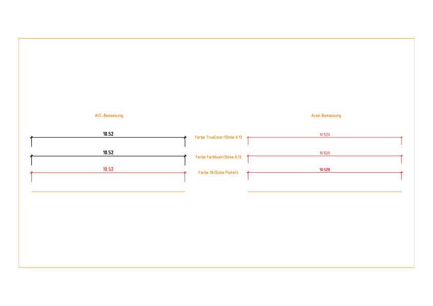

AutoCAD Architecture ACA (ADT) : AEC-Bemaßung > Farbe: True Color oder Farbbuch > fail
nena23 am 25.08.2016 um 13:34 Uhr (1)
Ja, ich verwende eine Plotstiltabelle. Aber die greift ja nicht bei Truecolor oder Farbbuch.Sowohl AEC-Bemstil als auch zugrundeliegender Acad-Bemstil sind immer "von Block" definiert. Farbe + LienenstärkeIMHO die einzig vernünftige, weil flexible Einstellung.(Stelle gerade fest, dass das Problem in 2013 auch schon bestand)Die zugrundeliegende Acad-Bemstil funktioniert hingegen völlig normal.Für mich ist das ein Bug, wenn byBlock für Farbe+Linienstärke nicht durch direkte Farbzuweisung/Lienenstärkezuweisun ...
