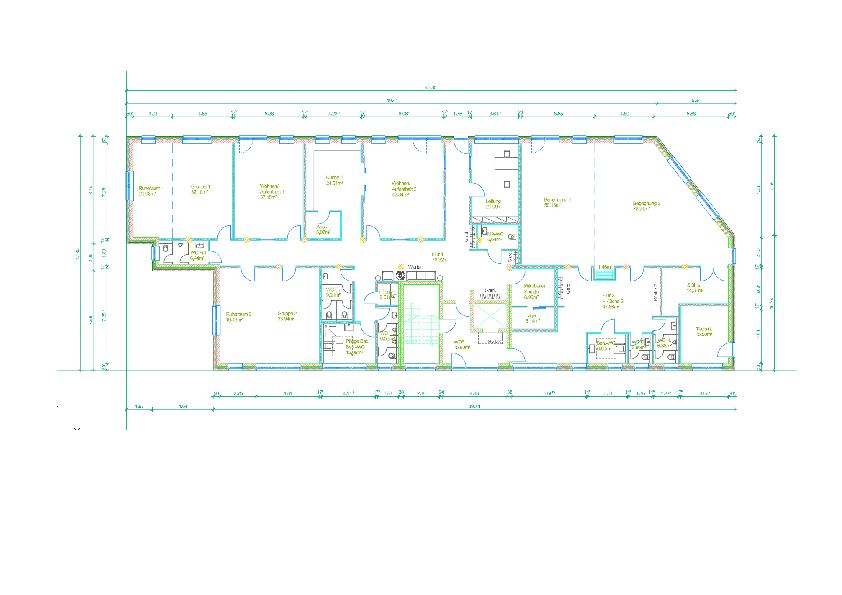

HRompel am 30.04.2026 um 10:41 Uhr (5)
Moin,ich habe von einem Kunden eine DWG bekommen, ein der alle Gebäude und Etagen, in einer DWG sind.Einheit steht auf Meter.Um da vernüpftig mit zu arbeiten, habe ich einen neue Zeichnung angelegt und Einheit auch auf Meter eingestellt.Jetzt habe ich ein Etage markiert und erstmal ein Gruppe davon gemacht (ohne Gruppe, ist der Effekt der gleiche) und diese dann in die Zwischenablage kopiert.Neu Zeichnung öffnen, STRG+V, #0,0 und staunen.Wie man in der PDF sehen kann, sind in der unteren Etage nicht nur Ma ...
