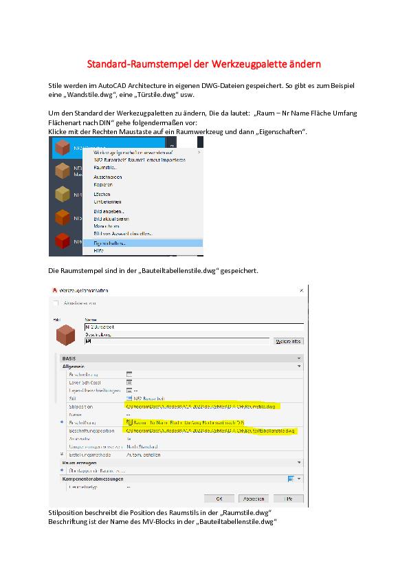

AutoCAD Architecture ACA (ADT) : Standard Raumstempel wechseln
Wilfried Nelkel am 23.11.2021 um 23:15 Uhr (1)
Hallo Sternchen00,hab Dir ne PDF-Datei erstellt, wo der Vorgang für Dein Vorhaben exakt beschrieben ist.Have Fun....------------------Schöne GrüsseWilfried NelkelCAD-Technik Nelkel GmbHhttp://www.cad-nelkel.dehttp://www.schulungshandbuch.de
