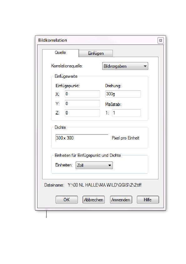

AutoCAD Civil 3D : einfügen von Bildern in CIVIL 2008 mit Referenz
wilda am 15.08.2018 um 13:05 Uhr (1)
ich habe alles gemacht wie oben beschrieben, aber finde keine Möglichkeit die tfw Datei als Korrelationsquelle anzugeben.Das Fenster , was zum Bild einfügen erscheint, habe ich als Anhang angefügt.Die .tiff und die.tfw Datei habe ich mit QGis erstellt.
wilda am 14.08.2018 um 16:01 Uhr (1)
Hallo,ich muss diesen sehr alten Beitrag noch mal rauskramen.Ich habe auch eine .tiff Datei und dazugehörig eine .tfw Datei, womit ich das Bild georeferenziert einfügen möchte. Jedoch finde ich nirgends die Möglichkeit die .tfw - Datei als Korrelationsquelle auszuwählen, weshalb mein Einfügepunkt immer bei 0,0,0 ist.Über Hinweise wäre ich sehr dankbarAnne
