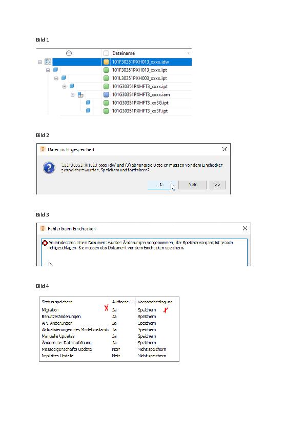

jörgT am 10.12.2021 um 10:12 Uhr (15)
Hallo zusammen, wir haben nach der Umstellung von Inventor/Vault von 2020 auf 2022 folgendes Problem/Phänomen.Wenn ich diesen „Baum“ (siehe Bild 1) aus dem Tresor herunterlade und die oberste idw auschecke, um z. B. ein Maß zu ergänzen, läßt sich diese geänderte Datei danach nicht mehr einchecken, da folgende Meldungen kommen (siehe Bild 2 und Bild 3).Letztendlich muß ich aus dem obenstehenden Baum die entsprechenden Teile erst auschecken und speichern.Oder ich stelle im Inventor unter Extras-Anwendungsopt ...

jörgT am 10.12.2021 um 10:40 Uhr (1)
Hallo, Danke, das verstehe ich soweit.Aber unter 2020 war das kein Problem, da wurde das vom Inventor ignoriert.Wenn also in dem Baum eine 2017 Datei war, wurde die doch einfach nicht beachtet. Es hat sich, meiner Meinung nach, im Verhalten vom Inventor was geändert (z. B. Voreinstellungen die ich noch nicht gefunden habe).Gruß Jörg
