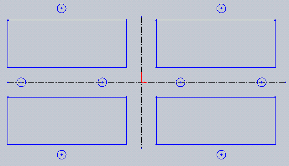

Berechnung von Maschinenelementen : Druchbiegung ein verschraubten Rechteck platte berechnen
N.Lesch am 05.04.2014 um 21:52 Uhr (1)
Man sieht an Deinen Berechnungen sehr deutlich die ungleichmäßige Druckverteilung wegen Durchbiegung. Kanst du die Schrauben näher an die Elemente setzten ? Im Bild die Anordnung der Schrauben nach Deinem Muster. Die Äußeren sollten nicht genau in der Mitte der Elemente sein sondern etwas weiter außen. Klaus
