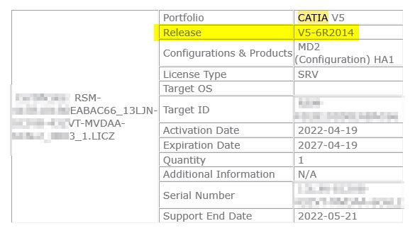

eckhaard am 07.01.2025 um 17:57 Uhr (1)
Moin zusammen! Ich habe den Support für meine Catia Lizenz zum 21.05.2022 gekündigt. Sehe ich das richtig, dass die R2014 die letzte Release ist, die ich starten kann?Die Firma Cenit, bei denen ich lange Kunde war, ist sich scheinbar zu schade dafür meine Frage zu beantworten, daher frage ich hier.Gruß, David
In das Form CATIA V5 Infrastruktur wechseln |
CATIA V5 Infrastruktur : Catia Relase nach Kündigung Support
Randle am 08.01.2025 um 08:10 Uhr (1)
Hallo,soweit ich weiß kann, bzw. muss man sich bei Kündigung des Wartungsvertrages für ein Release entscheiden.Aber evtl. weiß hier jemand mehr.Gruß Randle------------------Planung ersetzt Fehler durch Irrtum!
eckhaard am 08.01.2025 um 10:44 Uhr (1)
Hallo Randle,ich kann immer noch verschieden Releases starten. Ich möchte nur halt wissen welche die letzte für mich ist. Notfalls muss ich es ausprobieren, hab dann aber ggf. unnötige Installationen auf dem Rechner.Gruß, David
Randle am 08.01.2025 um 13:51 Uhr (1)
Hallo,ja, starten können ist das eine. Aber darfst du das? Ich wäre da auch vorsichtig, da sowas von Dassault mitgeloggt wird (glaub es oder nicht).Ein Problem könnte dann noch auf dich zukommen was den Lizenzserver angeht. Nicht jede Lizenzserverversion unterstützt jedes Release. Da ist auch irgendwann mal ein Update des DS Lizenz Server notwendig.Gruß Randle------------------Planung ersetzt Fehler durch Irrtum![Diese Nachricht wurde von Randle am 08. Jan. 2025 editiert.]
AMG_C30 am 09.01.2025 um 09:34 Uhr (1)
Hallo zusammen,wir bekommen seit mehreren Jahren von Cenit immer nur eine Lizenzdatei für 1 Jahr.Da wäre bei uns ein Jahr nach der Kündigung Schluss mit der Catianutzung.------------------Gruß Uwe
eckhaard am 10.01.2025 um 13:59 Uhr (1)
Hallo Uwe,wenn ihr kündigt bekommt ihr eine eine Datei die länger gültig ist, in meinem Fall 5 Jahre. Die Lizenz gehört mir ja, die hab ich gekauft. Was ich gekündigt habe ist der Wartungs- und Hotlinevertrag.Das beantwortet aber alles meine Frage nicht. Werde ich halt R34 installieren, dann sehe ich ob sie läuft.Gruß, David
