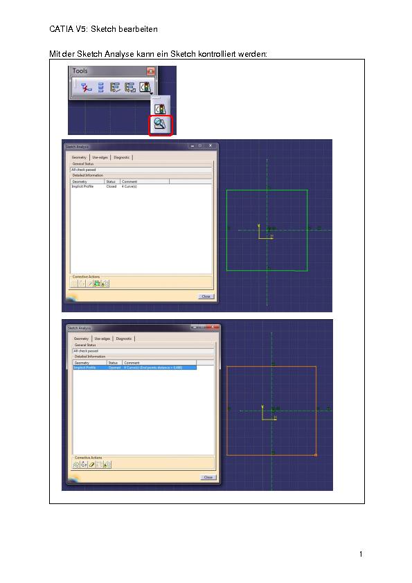

Hallo Kai,ich habe die Beschreibung zum Trimmen mit ein paar Bildern hinterlegtund das Ergebnis als dxf Datei hochgeladen. Viele GrüßeReimund

Hallo Kai,die Bilder reichen für eine Analyse nicht aus.Bitte Versuch noch einmal die dxf-Datei für die Analyse hochzuladen.Es werden viele CAD-Formate unterstützt.Viele Grüße Reimund

Hallo Kai,im Anhang nun die dxf-Datei und eine kurze Erklärung zum Trimmen.Viele GrüßeReimund
