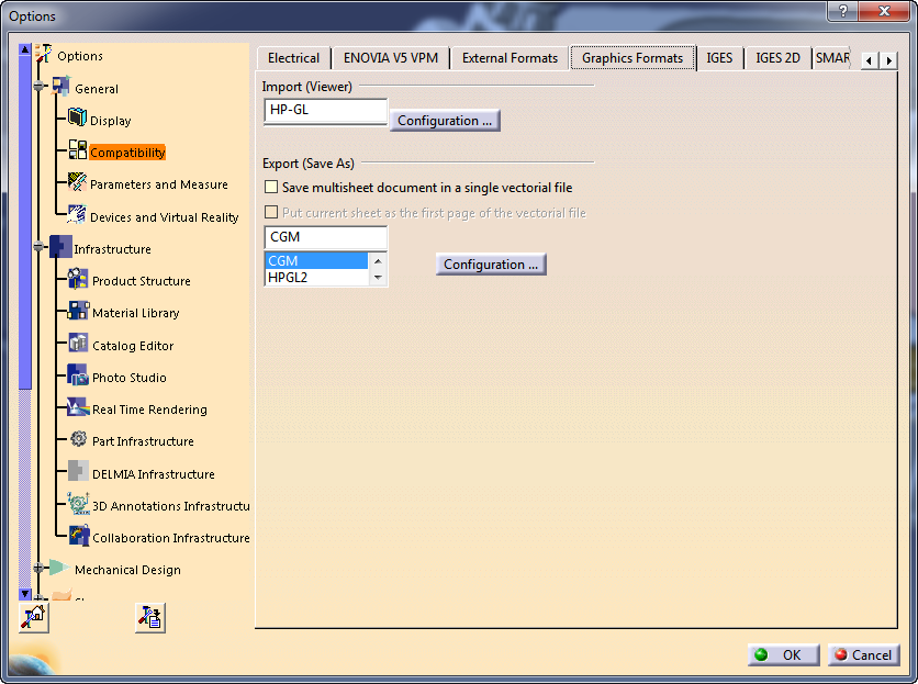

CATIA V5 Drafting : Aus Zeichnung eine PDF erstellen ohne Detail und im richtigen Format
MarkusK am 13.09.2012 um 11:45 Uhr (0)
Hallo Miteinander,derzeit machen wir aus unseren Zeichnungen intern immer Tiff-Bilder.Jetzt müssen wir aber für einen Kunden die Drawing als ein PDF abgeben.Jetzt habe ich, mir sämtliche bekannte Möglichkeiten angeschaut, um ein solches PDF zu erzeugen.Leider stoße ich auf mehrere Probleme.1. Wenn ich "Speichern unter"- PDF wähle, nimmt Catia immer alle Blätter, auch die Detail-Blätter mit. Bei einem PDF mit allen Blätter ist das nicht schön.(müsste dann nacher in einem seperatem Schritt mit seperatem Prog ...
In das Form CATIA V5 Drafting wechseln
Ancela am 13.09.2012 um 12:21 Uhr (0)
Hallo Markus,1. Catia macht entweder aus dem ersten oder allen Blättern (einschl. Detail) ein PDF. Tools/Optionen/Kompatibilität/Grafikformate "Exportieren" PDF auswählen und "Dokument mit mehreren Blättern in einer..." nicht ankreuzen. Dann wird nur nur das erste Blatt gespeichert.3. Beim PDF Creator im Fenster nicht "speichern" ankreuzen, sondern "Warten-sammeln". Dann macht er gleich ein PDF mit mehreren Blättern.Es wurde hier im Forum auch schon ein Script erwähnt, das in Catia PDFs ohne Detail speiche ...
moppesle am 13.09.2012 um 12:21 Uhr (0)
Hallo Markus,zu 1 Zitat:müsste dann nacher in einem seperatem Schritt mit seperatem Programm die Detail-Blätter raus schmeißenIch lösche die Detail-Blätter immer im Drawing und speichere das Drawing danach nicht.  zu 2 u.3 Vieleicht hilft dir diese Einstellung weiter.So das alle Blätter in einzelen Pdf´s geschrieben werden.(mit Namen des Blattes) "Siehe Bild"------------------Gruß UweAuch Catia ist nur ein Mensch!       [Diese Nachricht wurde von moppesle am 13. Sep. 2012 editiert.]
