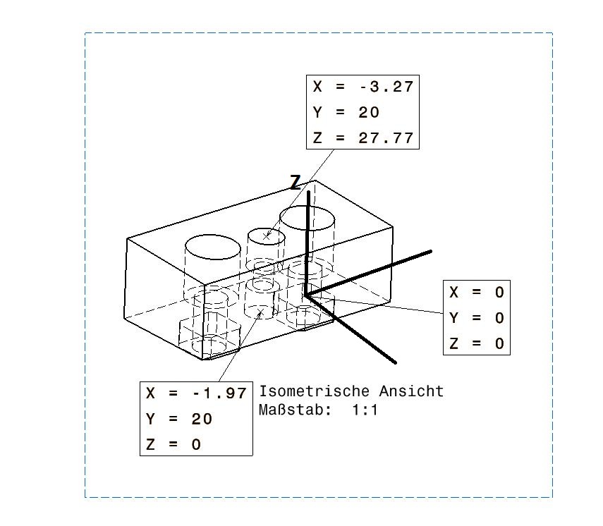

CATIA V5 Drafting : Koordinatensystem in der Isometrieansicht
andrehh1985 am 12.02.2013 um 18:13 Uhr (0)
Hallo Leute,ich habe mal eine Frage. Seit kurzem arbeite ich nun auch mit Catia V5.Ist es möglich, so wie ich auf dem Screenshot mit MS Paint eingezeichnet habe, ein Koordinatensystem in der Isometrieansicht anzeigen zu lassen?Für den Fertiger an der Maschine ist es oft nicht leicht zu erkennen in welche Richtung die Maße gehen. Besonders schwierig ist es, wenn die Maße sehr dicht beieinander liegen.GrußAndre
