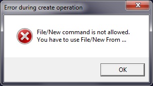

Hallo,ich habe folgendes Problem.Beim Öffnen einer neuen Zeichnung direkt aus Catia kommt diese Fehlermeldung:File/New.../Drawing"Error during create operationFile/ New command ist not allowed. You have to use File/ New from..."Hat jemand eine Lösung auf mein Problem ?Danke im Voraus.

Hi Concad und willkommen im Forum!Bei euch wird vermutlich miot einem Startmodell gearbeitet, welches ihr immer ziehen müsst.Entweder du suchst dir genau dieses Dann aus einem Verzeichnis raus mit "NewFrom..." oder - wenn erlaubt(!) - stellst du folgendes in den Optionen aus--- ------------------gruß, Tom

Ich habe die Auswahl entfernt und jetzt funktioniert es, vielen Dank.gruß Simon
