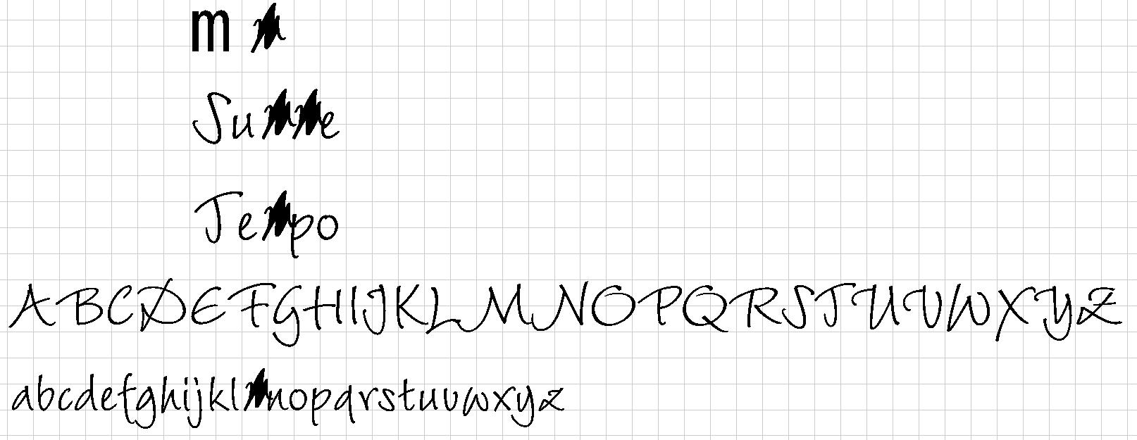

CATIA V5 Drafting : OpenType Schriftart wird nicht korrekt dargestellt
kollabierer am 03.05.2013 um 18:25 Uhr (0)
Halloich muss eine Gravur erstellen mit einer vom unden bereitgestellten Schriftart.Schrift nennt sich "WiesbadenSwing".Bisher hat alles funktioniert, aber nun bin ich beim ersten Wort mit einem "m" und das wird falsch dargestellt.Nur das "m" ist betroffen, an der Schrift liegt es eher nicht, habe andere Programme versucht, MS Word usw. da wird alles korrekt dargestellt? Jemand eine Idee?Oder einen workaround? Die Schrift ist nicht kostenlos, sonst würde ich sie bereitstellen, alledings per PN... würde zu ...
