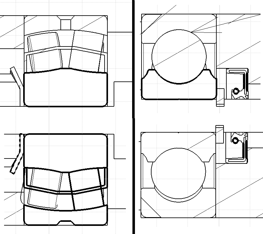

CATIA V5 Drafting : schraffur anpassen aber wie?
mietzekatze am 31.08.2013 um 18:49 Uhr (1)
Hallo leute, nach längerem suchen habe ich mich dazu entschieden selbst mal nen threat zu erstellen,..also mein problem sind wie der titel sagt die schraffuren.Um genauer zu sein werden in meiner Zeichnungsdarstellung mehrere schnitte durch überlagerung in zu dicken linien dargestellt.wie ich aus anderen beiträgen schliessen konnte, kommt dies durch Schraffuren die nicht angezeigt werden da sie zu groß sind für die jeweilige ansicht.hier erstmal der link:http://ww3.cad.de/cgi-bin/ubb/postings.cgi?action=re ...
In das Form CATIA V5 Drafting wechseln
bgrittmann am 31.08.2013 um 19:06 Uhr (1)
ServusWillkommen im Forum, bitte Systeminfo ergänzen.Schau mal in den FAQs auf catia.cad.de findest du eine Lösung.Mit der Pfeiltaste nach unten bwz oben kannst du die Elemente unter dem Cursor der Reihen nach durchgehen.GrußBernd------------------Warum einfach, wenn es auch kompliziert geht.[Diese Nachricht wurde von bgrittmann am 31. Aug. 2013 editiert.]
