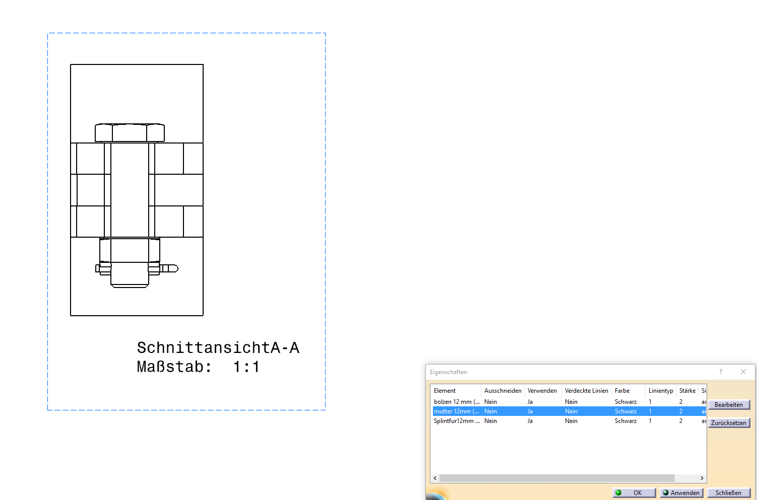

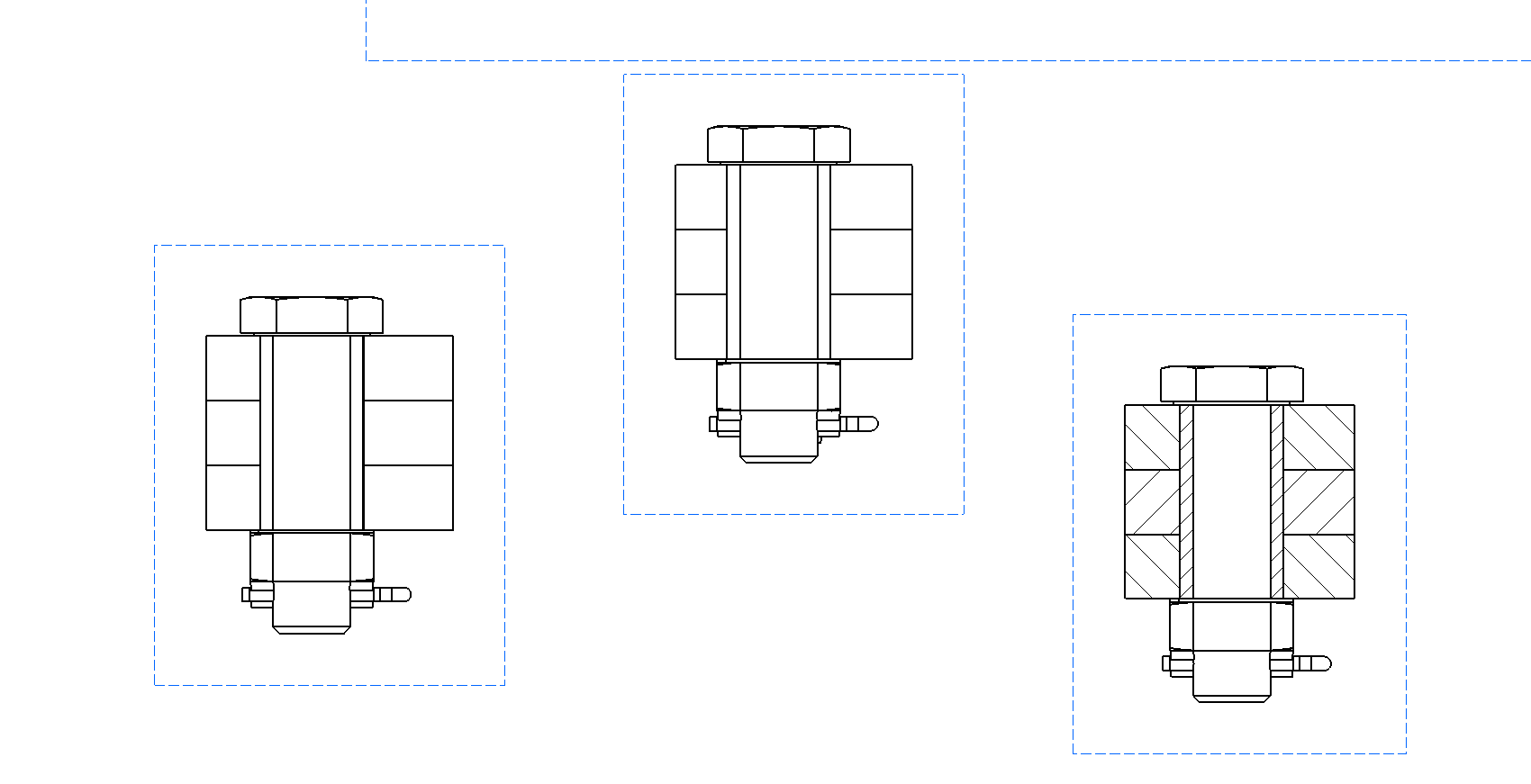

Ich hab jetzt einfach mal in den sauren Apfel gebissen und die Baugruppe in Catia zusammengeklebt. Jetzt kommt auch das "Eigenschaften überlagern" von dem ihr erzählt hattet. Hab auch rausgefunden wie ich dann definiere was geschnitten werden soll und was nicht. Ein Problem bleibt aber: Die Zacken der Kronenmutter werden nicht dargestellt. Der untere Teil der Mutter stimmt, aber die Zacken werden irgendwie nicht angezeigt... Habt ihr vllt. ne Idee wie ich das repariere?Liebe GrüßeFlorian

Schönen guten Tag erstmal. Ich hab gestern schon netterweise Hilfe dabei bekommen, wie ich verhindere, dass mir Catia meine schönen Normbolzen schneidet. Das hat auch soweit funktioniert. Aber jetzt habe ich ein anderes Problem. Irgendwie funktioniert das mit der Kronenmutter nicht ganz richtig. Der untere Teil wird korrekt als nicht geschnitten dargestellt. Aber die "Zacken" sind irgendwie nicht sichtbar. Wenn ich solche Schnitte bei Solidworks ausgeführt habe, sahen die Teile einfach aus als ob man von d ...

ServusKannst du mal das 3D-Bild aus CATIA (Product) posten?Ich hab da so eine Idee.GrußBernd------------------Warum einfach, wenn es auch kompliziert geht.
In das Form CATIA V5 Drafting wechseln
CATIA V5 Drafting : Komisches Verhalten beim Schneiden. (Normteile)
bgrittmann am 01.02.2016 um 16:15 Uhr (1)
ServusGenau was ich befürchtet habe.Die Kronenmutter und der Split sind keine Solids, sondern nur Flächenmodelle.Lösung siehe catia.cad.deGrußBernd------------------Warum einfach, wenn es auch kompliziert geht.
