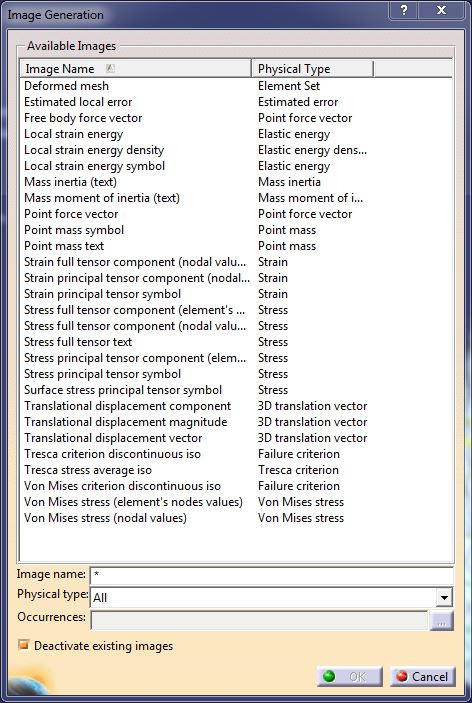

Sehr geehrte Forenmitglieder,bitte helft mir mit folgendem Problem bei CATIA V5 (eng). Es handelt sich um eine Version auf einem Uni-Rechner.Eine Welle wird an einem Ende eingespannt und anderen Ende mit einem Moment belastet. Dimensionen und Moment sind bekannt. Generative Structural Analysis - Static Analysis. Wie bekommt man nun die Torsionssteifigkeit (den Winkel)?Folgendes wird bei Static Case Solution.1 bei Generate Image angezeigt. (Siehe Bild in Anhang).Mit freundlichen Grüßen[Diese Nachricht wurde ...

ServusWillkommen im Forum. Bitte Systeminfo ausfüllen.Da fallen mir zwei Lösungen ein:- in den Eigenschaften der Verschiebungsdarstellung, kannst du unter "Mehr" das Koordinatensystem und dessen Typ (zB Zylindrisch) angeben- statt einem Moment eine Verdrehung vorgeben und über einen Reaktionssensor an der Einspannung das Moment ermitteln.GrußBernd------------------Warum einfach, wenn es auch kompliziert geht.
