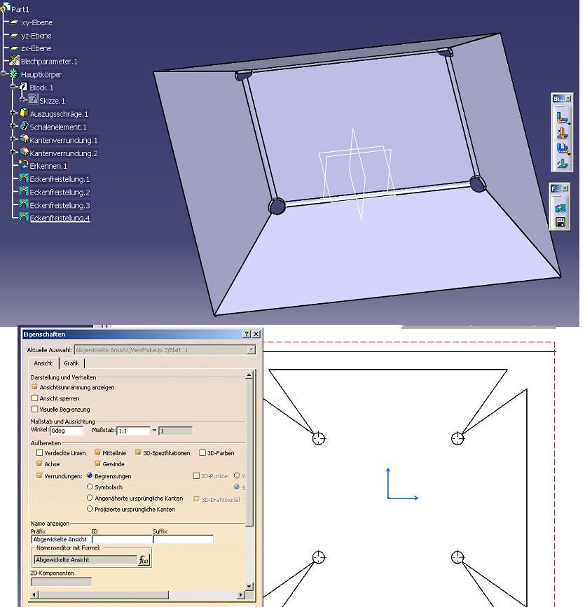

CATIA V5 Part / Assembly : Generative Sheetmetal Design; Erkennen
Dragunov am 30.11.2010 um 21:23 Uhr (0)
Hallo,ich habe schon seit längerer Zeit ein Problem mit der Funktion Erkennen der Umgebung Generative Sheetmetal Design.Und zwar habe ich ein fertiges Biegeteile als step Datei und wende die Funktion Erkennen darauf an. Dann erstelle ich in der Drafting Umgebung eine abgewickelte Ansicht, aber leider fehlen die Biegelinien.Das gleiche passiert auch wenn ich einen Körper in der Umgebung Part Design erstelle und dann Erkennen darauf anwende.Diese Probleme gibt es nicht wenn ich ein Biegeteil zB mit der Funkt ...
In das Form CATIA V5 Part / Assembly wechseln
Dragunov am 08.12.2010 um 19:08 Uhr (0)
Hallo,ich hatte mittlerweile die Möglichkeit dieses Problem an einem anderen Computer mit einer andere Catia Version zu testen. Die Version war V5R20SP1.Wenn ich ein Modell von einem Blechbauteil erstelle und dieses dann mit Erkennen in die Blechumgebung einfüge, kann ich es zwar in der Blechumgebung und auch in der Zeichnungsumgebung abwickeln lassen, jedoch erscheinen keine Biegelinien in der Zeichnung. Genau das gleiche gilt auch für importiere Step Dateien.
Dragunov am 09.12.2010 um 12:58 Uhr (0)
Hallo,hat jemand eine Lösung für dieses Problem? Komisch dass andere CAD Programme dabei keine Probleme machen.Es muss doch mit CATIA möglich sein ein Blechteil welches nicht in CATIA gebaut wurde in die Blechumgebung so reinzubekommen dass man dann auch eine Zeichnungsableitung MIT Biegelinien erstellen kann.
