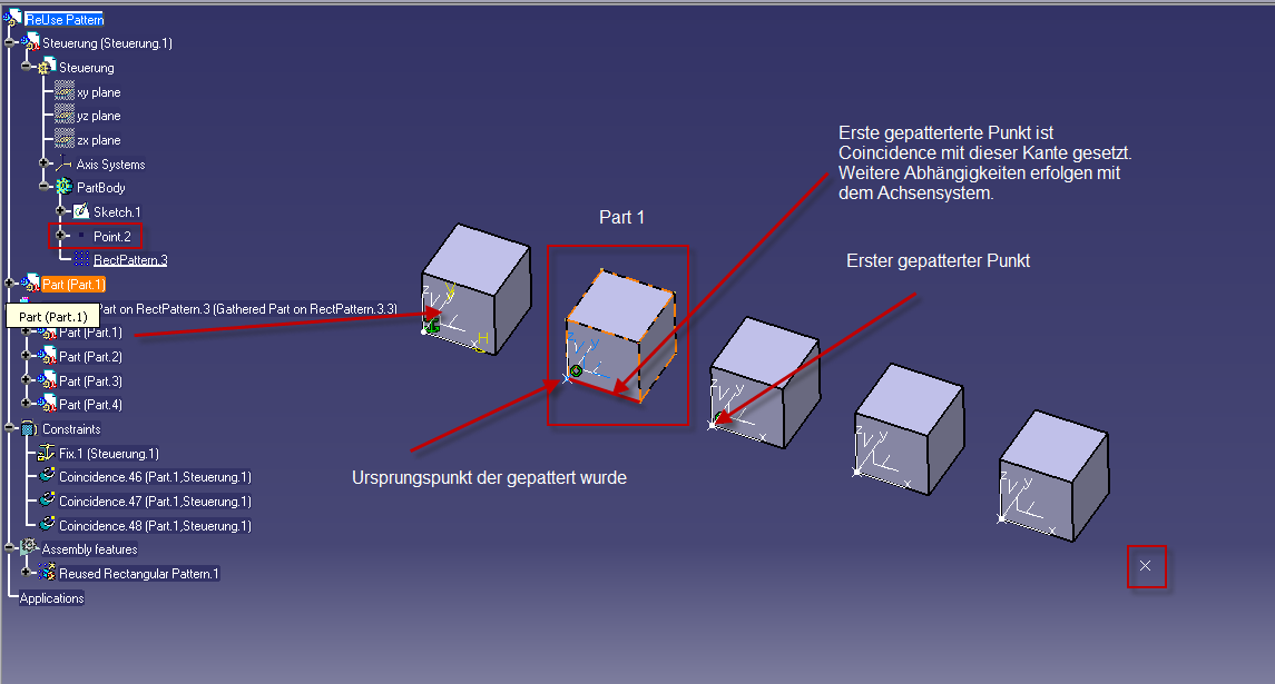

Hallo,ich lese hier bereits einige Zeit mit und konnte dadurch auch meine Fragen immer klären. Nun stehe ich aber vor einem (hoffentich) kleinen Problem.Mittels Design Table und unterschiedlichen Configurations kann ich unterschiedich große Varianten meiner Assy erstellen.In der Assembly gibt es je nach Größe eine variable Anzahl Rippen. Da die Rippen aus mehreren Parts bestehen befinden diese sich in einer separaten Assembly. Gibt es eine Möglichkeit in Catia V5 R19 mittels Parameter eine variable Anzahl ...

Catia meckert ja, dass keine Verbindung zwischen den Elementen des Patterns und dem Part welches kopiert werden soll besteht.Gehe ich nun hin und und folge Catias Wünschen und setze z.B. den ersten gepatterten Punkt Coincidence mit dem Part, meckert Catia zwar nicht mehr, allerdings wird das Part nun zwar in X-Richtung gepattert allerdings mit einem Offset auf der Y-Achse, der genau dem Abstand des gepatterten Punktes zu dem Achssystem entspricht. Egal was ich auch mache, entweder ich bekomme die bereits g ...

Zitat:catia teilt doch mit das es ein Gsd Pattern ist ... blablba Ja, ich kann einen Punkt ja auch nur im GSD pattern.Zitat:Habe mal das Pattern aus dem Partdesign verwendet, ist es das was du willst?Nein, das ist nicht das was ich will.Zitat:Mittels Design Table und unterschiedlichen Configurations kann ich unterschiedich große Varianten meiner Assy erstellen.In der Assembly gibt es je nach Größe eine variable Anzahl Rippen. Da die Rippen aus mehreren Parts bestehen befinden diese sich in einer separaten ...

Catia V5R19 SP2Die Beispieldatei von Uwe war ja leider auch nicht voll definiert, also es gab noch DOFs. Somit bin ich damit auch nicht weitergekommen. GrüßeDaniel
