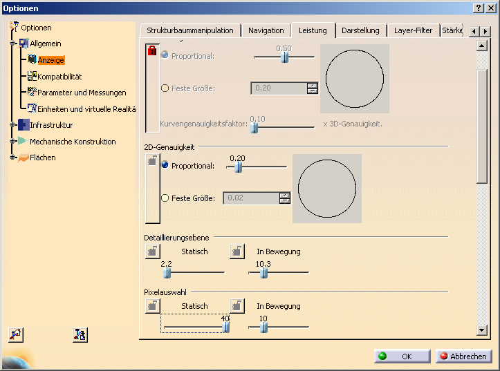

CATIA V5 Part / Assembly : Hauptebenen werden nicht mehr angezeigt
tberger am 27.05.2011 um 08:55 Uhr (0)
Ich glaube, ich habe da was gefunden:wenn man in den Tools-Optionen unter der Leistungseinstellung der Anzeige (s.Bild) den Regeler für die "Pixelauswahl statisch" ganz rechts auf "40" geschoben hat, verschwindet die Ebenendarstellung. Bei "39" wären sie auch noch da.Du solltest aber auf den Standardwert gehen (z.B. indem du die User-CATSettings löscht), da auch schon bei Pixelauswahl 4 die Punktdarstellung verschwindet (bei 3 wären Punkt wieder sichtbar).------------------Grüße aus dem ThurgauThomas++++++ ...
