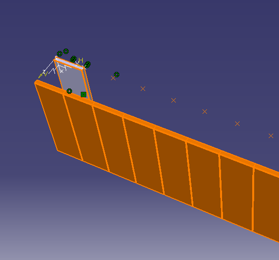

CATIA V5 Part / Assembly : Variable Anzahl Parts in Assembly Design einfügen
Saker am 24.01.2014 um 19:09 Uhr (1)
Catia meckert ja, dass keine Verbindung zwischen den Elementen des Patterns und dem Part welches kopiert werden soll besteht.Gehe ich nun hin und und folge Catias Wünschen und setze z.B. den ersten gepatterten Punkt Coincidence mit dem Part, meckert Catia zwar nicht mehr, allerdings wird das Part nun zwar in X-Richtung gepattert allerdings mit einem Offset auf der Y-Achse, der genau dem Abstand des gepatterten Punktes zu dem Achssystem entspricht. Egal was ich auch mache, entweder ich bekomme die bereits g ...
moppesle am 25.01.2014 um 18:19 Uhr (1)
Hallo Daniel,hier mal ein Beispiel. Hoffe das hilft.------------------Gruß UweAuch Catia ist nur ein Mensch!
Thomas Harmening am 26.01.2014 um 01:54 Uhr (1)
catia teilt doch mit das es ein Gsd Pattern ist ... blablba Habe mal das Pattern aus dem Partdesign verwendet, ist es das was du willst?
