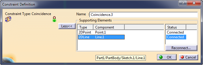

CATIA V5 Part / Assembly : Projektion in Sketcher ersetzen
moppesle am 09.07.2015 um 15:41 Uhr (1)
Hallo Flo,im sketcher die Replacefunktion nutzen------------------Gruß UweAuch Catia ist nur ein Mensch!
moppesle am 10.07.2015 um 13:33 Uhr (1)
Ja die meinte ich.Die Constrainsts werden dabei nicht nachverdratet.Diese kannst du über ihre Definition Replacen.------------------Gruß UweAuch Catia ist nur ein Mensch!
