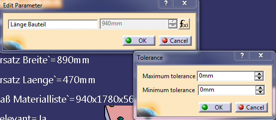

CATIA V5 Part / Assembly : Grenzwerte für Parameter steuern
moppesle am 16.04.2015 um 08:49 Uhr (1)
Hallo Florian,über die RMT bei geöffnetem Parametermenue kannst du eine Toleranz definieren.In einer Rule könnte das so aussehen.Code:if Steuer =10mm {Toleranz.ToleranceMin =20mm Toleranz .ToleranceMax =50mm}Else {Toleranz.ToleranceMin =50mm Toleranz .ToleranceMax =100mm}------------------Gruß UweAuch Catia ist nur ein Mensch!     [Diese Nachricht wurde von moppesle am 16. Apr. 2015 editiert.]
moppesle am 16.04.2015 um 10:17 Uhr (1)
Hi,Zitat:Was genau bewirkt denn die Toleranz bei der Parametereingabe?Die Toleranz bestimmt die Ober-bzw. Untergrenze des Wertes des Parameters die der User eingeben darf.Die Formel sieht gut aus.Sollte so funktionieren.------------------Gruß UweAuch Catia ist nur ein Mensch!
moppesle am 16.04.2015 um 10:59 Uhr (15)
Hi Tom,Wo bin ich denn da hingeraten Danke für die Info.Hast natürlich recht.@FlorianEs geht natürlich über "Inferior Range" und "Superior Range" Asche auf mein Haupt. ------------------Gruß UweAuch Catia ist nur ein Mensch!
moppesle am 05.08.2016 um 10:39 Uhr (1)
Hallo Felsen,die Rangewerte direkt über eine Konstruktionstabelle zu steuern geht glaube ich nicht.Was gehen würde wäre Steuerparameter anlegen die in der Tabelle auftauchen diese dann mit einer Rule entsprechend verknüpfen.Nur in der Rule kommst du an die Werte der Range dran.Also ich kenne bislang keine andere Möglichkeit.------------------Gruß UweAuch Catia ist nur ein Mensch!

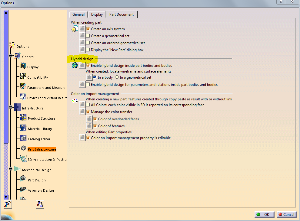

CATIA V5 Part / Assembly : Bodies in Sets zusammenfassen
wolfi_z am 11.08.2016 um 13:09 Uhr (1)
Hi Monka,Lizenz brauchst Du dafuer ausnahmsweise mal keine extra.LG ... Wolfi ------------------NX neun minus CATIA fuenf ergibt Hartz IV
In das Form CATIA V5 Part / Assembly wechseln
bgrittmann am 11.08.2016 um 13:39 Uhr (1)
Servusggf kannst du für diesen speziellen Anwendungsfall eine eigenes Catia-Environment (mit Hybriddesign) verwenden.ggf mal mit dem Admin reden.GrußBernd------------------Warum einfach, wenn es auch kompliziert geht.
