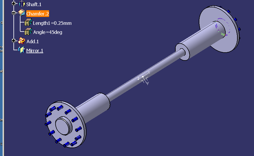

Guten Abend.Hoffe der erste Post geht nicht gleich in die Hose. (falscher Forums Bereich)Habe mit Hilfe von Catia V5 R20 die wir in unserer Uni nutzen eine Achse erstellt. Da diese eine Symmetrie aufweißt habe ich mir gedacht spare mir ein wenig Arbeit und spiegle das ganze. Jetzt bekomme ich eine Fehlermeldung (siehe Anhang).Es spiegelt mir nur den Grundriss der Achse, Gewindebolzen, Fasen werden nicht gespiegelt.Das Programm habe ich auch noch mit dazu.Ich hoffe auf eure Hilfe.Vielen Dank!

Hi effie,meinst Du so?Tschau,Joe------------------Inoffizielle Catia Hilfeseite

Spiegle den Body, nicht einzelne Features... ;-)Tschau,Joe------------------Inoffizielle Catia Hilfeseite
