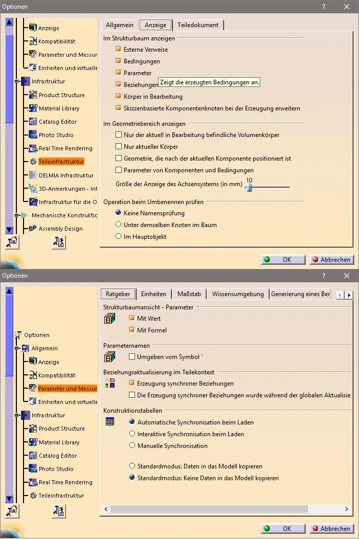

CATIA V5 Part / Assembly : Sämtliche Bedingungen... weg!?
firefrog am 26.01.2017 um 21:33 Uhr (1)
Moin,ich hab mal wieder ein kleines Problem mit der lieben Katja (V5R19) und hoffe, ihr könnt mir helfen. Per Google hab ich nichts gefunden - möglicherweise aber auch, weil ich nicht genau weiß, wonach ich da suchen soll.Sämtliche Bedingungen, die ich in Parts (in der Part-Umgebung) gesetzt habe, sind verschwunden. Einfach weg, sowohl im Show als auch im Hide (oder NoShow oder wie man es nennen mag) und, noch viel schlimmer, im Baum. Die Bedingungen in Sketches sind noch vorhanden. Wenn ich direkt im Part ...
In das Form CATIA V5 Part / Assembly wechseln
firefrog am 27.01.2017 um 00:47 Uhr (1)
Hallo Tom,fantastisches Gedächtnis habe beide Menüs gefunden (oder? Magst du kurz gucken? ) und die von dir beschriebenen Punkte aktiviert - leider allerdings ohne Erfolg (zur Sicherheit auch nach Neustart Catias).Und ich weiß auch echt nicht, wie ich diese Optionen alle aus Versehen hätte deaktivieren sollen /edit: auch nach Neuinstallation von Catia das gleiche Problem. Und das kurz vor Fertigstellung meines aktuellen Projekts, ich wollte heute die Bauteile bestellen [Diese Nachricht wurde von firefrog ...
