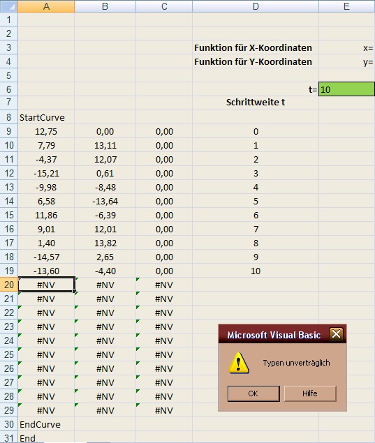

CATIA V5 Programmierung : Splines ins Catia mit Diagramm in Excel
K-Jay am 28.02.2012 um 22:37 Uhr (0)
Hey,ich hab das Problem, das meine Spline mittels Makro nicht generiert wird, da in den Zellen #NV (siehe Anhang) steht.Dies ist aber Notwendig, damit automatisch ein Diagramm in Excel erzeugt wird, auch wenn diese Zellenwerte nicht besetzt sind. Hier im Bsp. von 21 Zeilen, welche abhängig vom wählbaren Wert "t" ist.Eine leere Zelle statt "#NV" wäre die Lösung, jedoch würde so das Diagramm nicht funktionieren.Wer kann mir helfen?------------------Gruß K-Jay
In das Form CATIA V5 Programmierung wechseln
K-Jay am 28.02.2012 um 22:52 Uhr (0)
Gut, Jedoch hab ich für "t" maximal den Wert 720 festgesetzt um die Genauigkeit für meine Zwecke zu heben!Kannst du mir sagen, was ich wie wo hinschreib, damit diese Abfrage, von der du gesprochen hast funktioniert?Ich würde es ja auch gern selber machen, aber es gibt absolut keine aktuelle Literatur zu diesem Thema die mir auf die Schnelle weiterhelfen würde Rein nach diesem Muster: http://ww3.cad.de/foren/ubb/Forum137/HTML/004879.shtml------------------Gruß K-Jay
K-Jay am 24.04.2012 um 15:41 Uhr (0)
Hab das Problem selbst gelöst!Hab die Daten für das Diagramm unabhängig der Makroabfrage generiert.Das beansprucht zwar ein paar Spalten mehr, aber es funktioniert ------------------Gruß K-Jay
