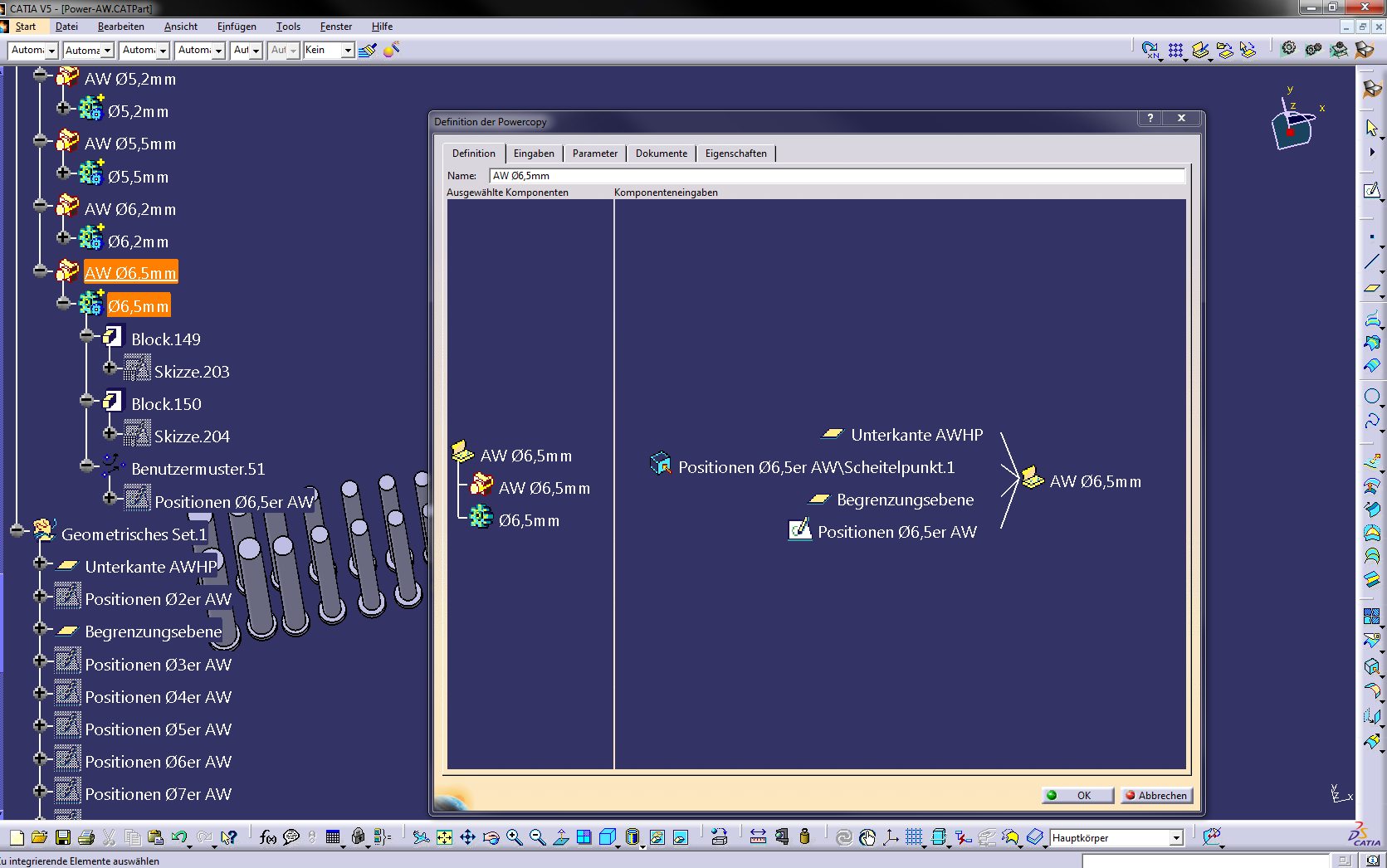

Hallo zusammen,kann mir jemand sagen, ob man wie in meinem speziellen Fall Flachauswerfer über eine Powercopy in ein Part einfügen kann? Für zylindrische Auswerfer hat das bereits geklappt, ich brauche im Part nurnoch eine skizze erzeugen inder ich Punkte angebe aufdenen die Powercopy die Rundauswerfer erzeugt (sofern sie den selben Ø haben). Nur unterscheiden die bieden Auswerfer sich darin das ich bei fast jedem Flachauswerfer einen eigenen Winkel benötige.Sollte es benötigt werden, ich arbeite mit Catia ...

Hallo nochmal,aaalso nachdem ich versucht habe die hier beschriebenen zweiten Weg auszuprobieren, jadoch ich kläglich dran gescheitert bin, bitte ich nochmal um hilfe zu dem Thema. Ich habe ein Bild angehängt, indem Ihr hoffentlich gut erkennen könnt wie ich die PC für die Rundauswerfer erstellt habe.Die ersten beiden Blöcke sind durch positionierte Skizzen erstellt in der meine Referenz meine "Unterkante AWHP" ist und mein Positionspunkt ein punkt aus der skizze "Positionen Ø6,5er AW".So setzt mir Catia ü ...
