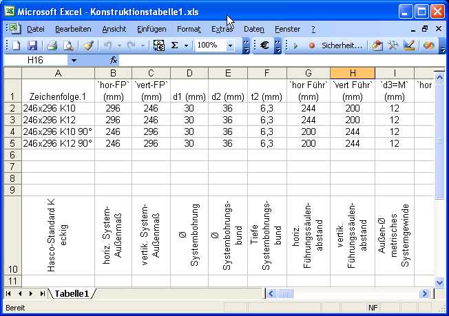

Hallo Euch Kundigen von Combobox!In Euren Beiträgen fand ich den günstigsten Zugang für mein Vorhaben:Per Catscript möchte ich aus einer laufend ergänzten Konstruktionstabelle die aktuell Zeichenfolge.1 in einer Box anzeigen lassen. Dann sollte per Anklicken die gewünschte Variante auwählbar sein.Soweit bin ich gekommen:Language="VBSCRIPT"Sub CATMain()Dim documents1 As DocumentsSet documents1 = CATIA.DocumentsDim productDocument1 As DocumentSet productDocument1 = documents1.Open("D:

Hallo Bernd!Ich habe mich nicht genau ausgedrückt, bitte um Verzeihung.Da der Aufwand für die umfangreiche Tabelle sehr groß ist, wollte ich sie nach und nach ergänzen.Somit wird die Variable "Zeichenfolge.1", die auf eine gleichnamige String-Variable bezogen ist, eine zunehmende Anzahl Einträge bekommen.Aus der Spalte Zeichenfolge.1 wollte ich mir, eventuell mit vertikaler Scrollbar, die Einträge anzeigen lassen.Dann könnte man bestimmt auch noch den gewünschten Eintrag per Klick auswählen. Davon wollte i ...

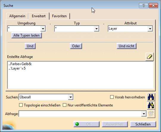

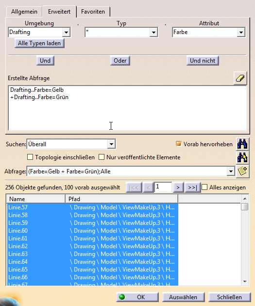

Hallo Catia-Gemeinde!Da ich viele DWGs bearbeiten muss, die nur eine Strichstärke und -art haben, möchte ich die vorhandenen Layer und Farben nutzen, um eine normale Zeichnung zu erstellen.Mit der Suchfunktion habe ich schon das Problem Nr.1: ich kann noch die Farbe auswählen, aber bekomme bei dem Versuch Layer zu wählen eine Fehhlermeldung. Das habe ich als Bild angehangen.Problem Nr.2 ist, dass ich im Forum keinen Hinweis fand, wie ich den selektierten Elementen dann die neue Strichstärke und -art, Layer ...

Hallo Bernd!Danke für Deine Hilfsbereitschaft!Die Fehlerdokumentation habe ich mit den beigefügten Bildern gemacht.MfG Stephan
