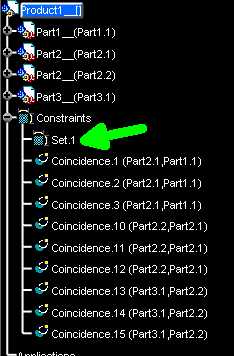

ashneel am 14.03.2013 um 14:31 Uhr (0)
Mahlzeit,also mit sets meine ich die "Unterordner", welche sich innerhalb des Strukturbaums hierachrisch unter den Bedingungen erzeugen lassen. Habe einen Screenshot angehängt.Noch eine grundlegende Frage vorneweg. Ich habe das Makro in CATScript begonnen. Macht es in diesem Anwendungsfall Sinn, eher MS VBScript zu verwenden? Deine Codezeilen scheinen mir in VB geschrieben zu sein.Momentan sieht derzeit so aus:Sub CATMain()Unterscheidung Product Part -------------------------DName = CATIA.ActiveDocument.Fu ...
