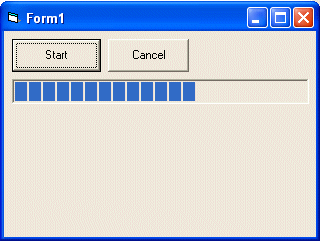

Hallo Rick,vielen Dank für Deine Antwort.DoEvents hat leider auch nichts gebracht! Aber habe eine Zwischenlösung gefunden:Code:For i = 1 To UBound(SelBckup)UserSelection.ClearCATIA.StatusBar = i & " / " & UBound(SelBckup)UserSelection.Add SelBckup(i)CATIA.StatusBar = i & " / " & UBound(SelBckup)......Es blitzt ein bisschen, aber sieht man etwas davon.Es wäre wunderbar, ein Userform mit ProgressBar zu zeigen. (siehe Anhang)
