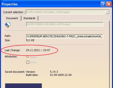

CATIA V5 Programmierung : Dokumenteigenschaft Letzte Änderung auslesen
jbox77 am 30.11.2012 um 08:53 Uhr (0)
Hallo an Alle!Suche eine Möglichkeit mit VB, VBA oder C# die Dokumenteigenschaften (Expliziert Letzte Änderung oder in Englisch Last Change) einer offener Catia Datei (Product / Part) auszulesen.Manuel kommt man über Datei- Dokumenteigenschaften- Letzte Änderung dran In Englischer Version: File- Document Properties- Last Change.An File Informationen auf dem Laufwerk komme ich dran ... brauche die Info über die geladene Datei in Catia für den Vergleich des Zeitstempels um auf diese Weise festzustellen ob me ...
