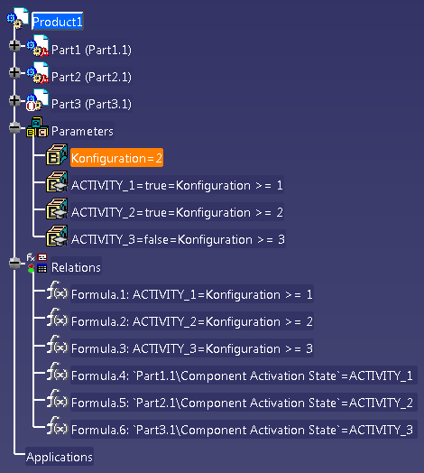

CATIA V5 Programmierung : Über Makro im Part ein Product steuern
tberger am 21.02.2011 um 18:49 Uhr (0)
Hallo Nixon,so etwas kannst du auch mit Parametern und Formeln in der Baugruppe und ganz ohne Makros erreichen (s.Bild) - wenn es deine Aufgabenstellung erlaubt.------------------Grüße aus dem ThurgauThomas+++++++++++++++++++++++++++++++++CATIA - eine Laune der Natur ...
