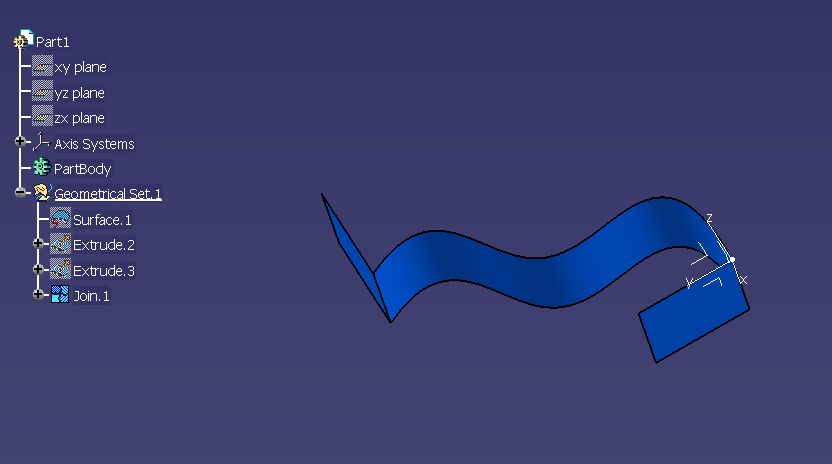

CATIA V5 Programmierung : Join einfärben
studmija am 08.12.2010 um 10:08 Uhr (0)
Servus!Ich habe Probleme wenn ich einen Join einfärben will.Die Teilflächen des Joins (Multi-sectíons Surface, Extrapolate.1, Extrapolate.2) lassen sich problemlos einfärben.Beim Join funzt es aber net! Code:Dim Selection1 As SelectionSet Selection1 = CATIA.ActiveDocument.SelectionSelection1.ClearSelection1.Add JoinSelection1.VisProperties.SetRealColor 255, 0, 255, 1Irgendwelche Vorschläge???
In das Form CATIA V5 Programmierung wechseln
JuPaV am 08.12.2010 um 13:58 Uhr (0)
Hallo! code:-----------------------CATIA.ActiveDocument.Selection.Add Join line SelectionSet visProperties1 = CATIA.ActiveDocument.Selection.VisPropertiesvisProperties1.SetRealColor 0, 128, 0, 1 FarbevisProperties1.SetRealLineType 4, 1 Line TypevisProperties1.SetRealWidth 4, 1 Dick Line-----------------------------------------Mit freundlichen Grüßen,JuPaV
JuPaV am 08.12.2010 um 16:28 Uhr (0)
code:------------------------------------Sub CATMain()Set oPart = CATIA.ActiveDocument.PartSet HBodies = oPart.HybridBodiesSet HB = hybridBodies1.Item("Geometrical Set.1")Set HShapes = HB.HybridShapesSet Join_ = HShapes.Item("Join.1")Dim Selection1 As SelectionSet Selection1 = CATIA.ActiveDocument.SelectionSelection1.ClearSelection1.Add Join_Selection1.VisProperties.SetRealColor 0, 100, 255, 1End Sub-----------------------------------------------------------Mit freundlichen Grüßen,JuPaV
studmija am 08.12.2010 um 17:15 Uhr (0)
Wie schon gesagt, bei mir wird der Join NICHT eingefärbt!Die Teilfläche aber schon obwohl ich den selben Code benutze!Code:...Dim Selection1 As SelectionSet Selection1 = CATIA.ActiveDocument.SelectionDim RefJoin1, RefJoin2, RefJoin3 As ReferenceSet RefJoin1 = GSSurfaces.HybridShapes.Item ("Multi-sections Surface")Set RefJoin2 = GSSurfaces.HybridShapes.Item ("Extrapol.1")Set RefJoin3 = GSSurfaces.HybridShapes.Item ("Extrapol.2")Dim Join As HybridShapeAssembleSet Join = Wzk3D.AddNewJoin (RefJoin1, RefJoin2)J ...
