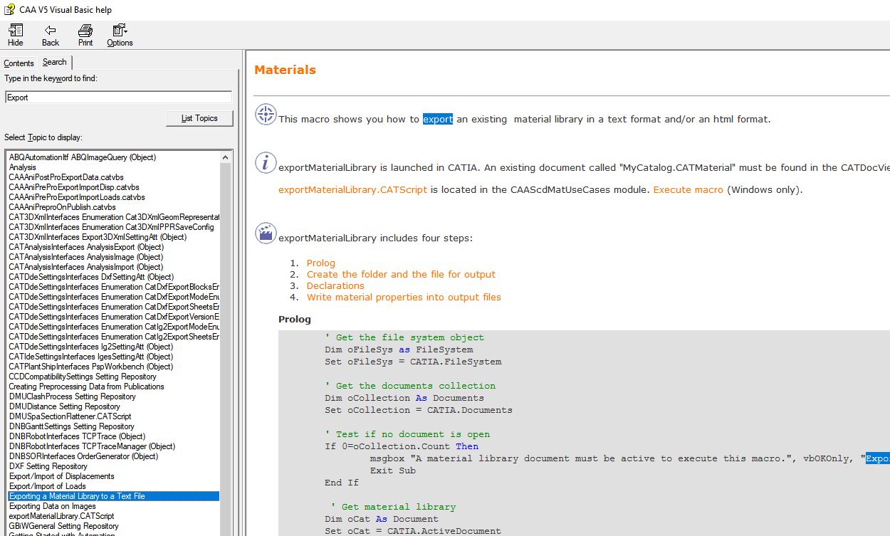

CATIA V5 Programmierung : Catia Materialdatenbank mit Macro auslesen
Stefan_I am 16.07.2025 um 14:57 Uhr (1)
Hall Flo,in der V5Automation nach Export suchen. Siehe Screenshot.Liebe Grüsse Stefan------------------GrussStefan Inderbitzin
