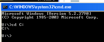

Hallo ,kurze Frage Christian: Läuft das Script direkt in CATIA oder gehst du über ein COM-Objekt. Hierbei kann es sein das etwas mit den Referenzen nicht stimmt (vor allem wenn mehrere CATIA Versionen installiert sind). Abhilfe dazu sollte dann ein Late Binding sein.Ein weitere Lösung wäre, falls du early binding einsetzen möchtest, den Verweis explizit auf die niedrigste CATIA Version zu setzen.Fall du intern (direkt in CATIA VBA) arbeitest würde ich nochmal CATIA neu registrieren. Eventuell stimmt etwas ...
In das Form CATIA V5 Programmierung wechseln
CATIA V5 Programmierung : Fehler bei HSOSynchronized
Christian.O am 01.02.2011 um 08:47 Uhr (0)
Servus Daniel,erstmals Danke für deine Antwort. Mit dem Registrieren muß ich mal mit dem Admin reden, weil ich mit "cd C:" das Verzeichnis nicht wechseln kann. Er zeigt mir zwar an, dass er im neuen wäre aber gleich darauf kommt wieder eine neue Zeile mit einem anderen Laufwerksbuchstaben. Anbei noch ein Bild vom Dos Fenster. Gibt es sonst noch eine Möglichkeit wie ich Catia neu registrieren kann?------------------Mit freundlichen Grüßen aus TirolChristian Obholzer
