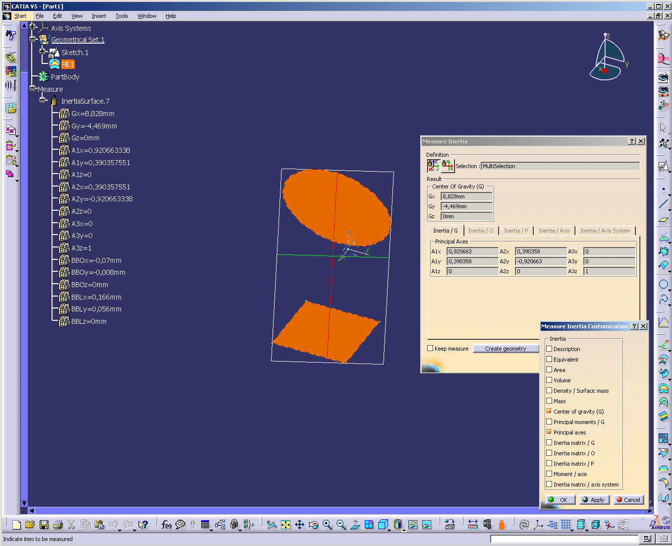

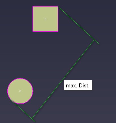

Starbirth am 08.04.2011 um 13:29 Uhr (0)
Hallo Forum,für mein neues VBA-Projekt bräuchte ich den maximalen Abstand zwischen zwei Flächen. Ein Beispiel sehr ihr in Bild 1.Dazu sollte man sagen, dass es sich in der Praxis natürlich nicht immer um solch schöne Regelgeometrien handelt.Am liebsten wäre mir eine Lösung direkt im Makro (also als Messung aus CATIA o.ä.), alternativ auch ein Workaround bei dem der gewünschte Abstand krisensicher geometrisch erzeugt werden kann um ihn dann auszumessen (auch im Makro).Momentan stehe ich vor dem Problem, das ...

sylvio am 08.04.2011 um 15:20 Uhr (0)
Hallo Tim,wenn Du nicht viele Abstände messen musst, hilft Dir vielleicht das Measure Inertia mit der Boundingbox weiter. Das Measure Inertia lässt sich automatisieren.Ich hab mal ein Screenshot angehängt. Du musst nur bei den Einheiten aufpassen. Bei einer Multiselektion des Inertias rechnet Catia in Meter und nicht in Millimeter. Das ist ein Anzeigefehler in Catia, das da mm steht.GrußSylvio
