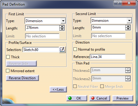

CATIA V5 Programmierung : Fehler im Makro für Volumenkörper mit Mehrfachschnitten
moppesle am 27.05.2013 um 14:36 Uhr (0)
HalloCode:Das Problem welches ich da habe ist dass ich so keine Schrägverzahnung hinbekomme.Dachte ich mir schon. Es gibt aber noch eine Funktion im Pad die die Direction bestimmt.Hier kannst du eine beliebige Line im Raum als Ausrichtung für das Pad wählen.------------------Gruß UweAuch Catia ist nur ein Mensch!
