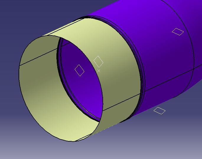

CATIA V5 Programmierung : Makro: Selektion Kanten und Extruieren ?
JuliJane am 11.10.2011 um 11:26 Uhr (0)
Hallo!ich komme nicht weiter mein Vorhaben:Die Kanten der Enden eines Rohres (stupider Solid) als Flächen extruieren.- Kante selektieren (BRep) (Selektion während der Laufzeit)- unabhängig ob PartDesign oder GeneralShapeDesign- Kante als Fläche extruieren (Referenzplane über Namen dek.)1. Bekomme Hrn. Ziethens Makro nicht für HybridBodies umgeschrieben:Sub CATMain () Auswahl festlegen ----------------------------------------------- Dim Was(2) Was(0) = "Pad" Was(1) = "Line" Was(2) = "Pocket" #hier ge ...
