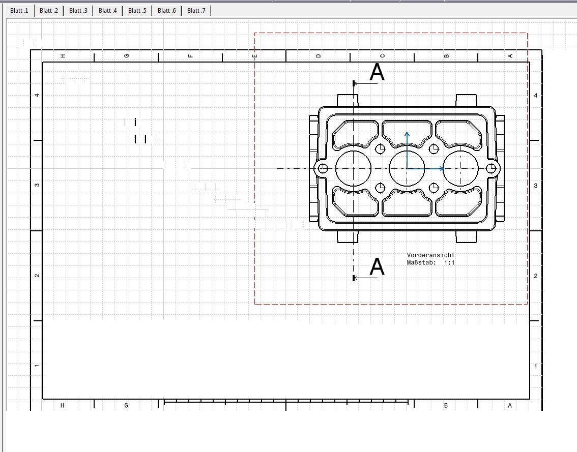

Estafanos am 31.07.2012 um 09:29 Uhr (0)
Hallo Zusammen,Ich habe eine komplizierte Aufgabe, die ich nicht lösen kann. Hoffentlich könnt ihr mir helfen.Ich habe ein CATDrawing mit mehreren Zeichnungsblättern (Blatt1, Blatt2, …, Blatt7) von einem komplexen Bauteil (Kurbelgehäuse von einem Motor).Im Blatt1 befindet sich vordere Ansicht vom Kubelgehäuse (siehe Bild: Blatt1.jpeg). Aus der vorderen Ansicht wurde ein A-A Schnitt erzeugt und in Sheet2 kopiert (siehe Bild Blatt2.jpeg).Im Blatt2 befindet sich jetzt die Schnitt-Ansicht A-A.Jedes Blatt hat e ...
In das Form CATIA V5 Programmierung wechseln
CATIA V5 Programmierung : Positionen von Schnitt-Ansichten in mehrere Zeichnungsblätter ermitteln
Estafanos am 31.07.2012 um 10:53 Uhr (0)
Hallo Bernd,Vielen Dank für deine rasche Antwort.Um das Makro zu verstehen habe ich die Struktur wie im Buch von Hr. Hansan (Kochbuch Catia v5 automatisieren) geschrieben.Folgende Schritte habe ich geschrieben, aber ich weiß es nicht mehr, wie es weiter geht.Ich habe das Buch von Hr. Hansan (Kochbuch Catia V5 automatisieren duchgelesen. Sehr gute Hilfe1. Ausschalten der Fehlerroutine2. Prüfen, ob ein Dokument geöffnet ist3. Prüfung, ob aktives Dokument ein CATDrawing ist4. Ansprechen der einzelnen Blätter5 ...
DanielFr. am 31.07.2012 um 13:01 Uhr (0)
Hi,zunächst würde ich empfehlen das du dich um die Funktion kümmerst die die exakte Position der Schnittlinie auf der Zeichnung ließt. Das ist schon etwas knifflig. D.h. es bringt nichts jetzt hier in Kleinigkeiten (was hast du für einen Objekttyp etc.) seine Zeit zu verbummeln wenn der Kern nicht gelöst wurde. Bei einem Betriebssystem wird auch erst die Architektur festgelegt, dann der Kern entwickelt und dann das schöne BlingBling außenrum (siehe Aero, etc.) ------------------MFG DanielSysteminformation ...
DanielFr. am 31.07.2012 um 15:56 Uhr (0)
Hallo,arbeitest du mit VBA oder mit CATScript / CATCvs. Verwendest du den VBA-Editor?Du meintest in deinem Punkt 5 das du bereits eine Schleife durch die Ansichten hast. Falls du den VBA-Editor verwendest (was ich dir dringend an Herz legen möchte) kannst du mit Hilfe einer Überwachung (RMT auf Variable oder Objekt - Überwachung hinzufügen) und dem Step-By-Step Debugging (Symbolleiste Debugging) deine Schleife Zeile für Zeile abarbeiten und dabei das Objekt objSheet (oder wie dein Objekt eben heißt in dem ...
