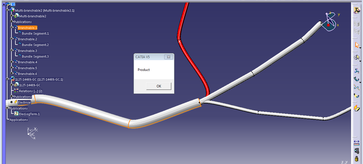

Hallo Ihr Lieben,ich bäuchte mal eure Hilfe. Ich arbeitere gerade mit der Kabelbaumentwicklung und versuche mit der Methode SelectElement2 ein Branchable oder Bundle Segment zu selektieren. Leider hab ich bis jetzt immer noch nicht herausgefunden, welchen Opjekttyp ich für den Suchfilter einsetzen muss. Bisher mache ich es über eine Rippe und schließe dann von der Nummerierung auf den Branchable.(Rippe.1 = Branchable.1).Das funktioniert soweit auch, leider finde ich die Lösung suboptimal,da ich den Brachab ...

Hallo,erstmal danke für die schnelle Antwort.Ich hatte jetzt mal folgendes versucht.Code:Sub CATMain() Dim activedoc As Document Set activedoc = CATIA.ActiveDocument Dim oselection As Selection Set oselection = activedoc.Selection MsgBox oselection.Item2(1).TypeEnd SubDas liefert mir auch für alle Elemente den passenden Typ für den Filter, nur eben nicht für ein Bundlesegment. Das Branchble liefert mir Product, womit ich so aber nichts anfangen kann.Das ganze scheint doch nicht so trivial ...

Code:Sub CATMain()        Dim activedoc As Document        Set activedoc = CATIA.ActiveDocument        Dim oselection As Selection        Set oselection = activedoc.Selection         Call MsgBox(TypenName(oselection.Item2(1).value))End SubEdit: Eventuell hilft hier auch das Such-Fenster, wo man den Typ durch Auswählen herausfinden kann.Oder mach einmal eine Makroaufzeichnung, wie Du solch ein Element erzeugst, eventuell findet sich dann in der AUfzeichnung etwas.Möglich ist aber auch, dass der Typ an der A ...
