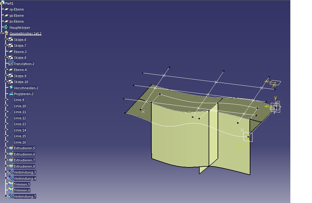

CATIA V5 Programmierung : Trimmen von Verbinden von Flächen automatisieren
McLoud1 am 04.01.2013 um 20:42 Uhr (0)
Hallo,ich habe noch relativ wenig Erfahrung mit CATIA, aber habe mich den letzten Monat in die Möglichkeiten der Flächemodellierung im GSD eingearbeitet. Mein Problem ist in etwa wie folgt zu beschreiben (Bild siehe Anhang):Ich besitzte eine Grundfläche auf die ich einzelne Kurven projeziere. Diese werden anschließend alle mit einem festgelegten Offset extruiert.Das Ziel soll am Ende sein alle Extrusionsflächen mit der Grundfläche verbunden zu haben. Und zwar ohne, dass beim Verbinden die Konnektivitätsprü ...
