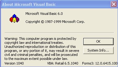

CATIA V5 Programmierung : Dialog Font
Tim2007 am 03.07.2014 um 10:43 Uhr (1)
Hallo Gemeinde,wahrscheinlich mal wieder eine spezielle Frage aber:Warum geht bei mir im Catia folgendes nichtFunction xys()dlgAnswer = Application.Dialogs(xlDialogFont).ShowEnd FunctionJedoch im Excel schon?!?Entweder comdlg32.ocx ist richtig registriert oder nicht.Wenn ich Excel.Application aufrufe geht es dann trotzdem nicht.Irgendelche Tipps?[Diese Nachricht wurde von Tim2007 am 03. Jul. 2014 editiert.]
In das Form CATIA V5 Programmierung wechseln
Tim2007 am 04.07.2014 um 08:49 Uhr (1)
Also im Excel habe ich 6.5Im Catia 6.0 bzw. 6.5 wie im Anhang dargestellt.Von 7.0 keine Spur.Und nun?
