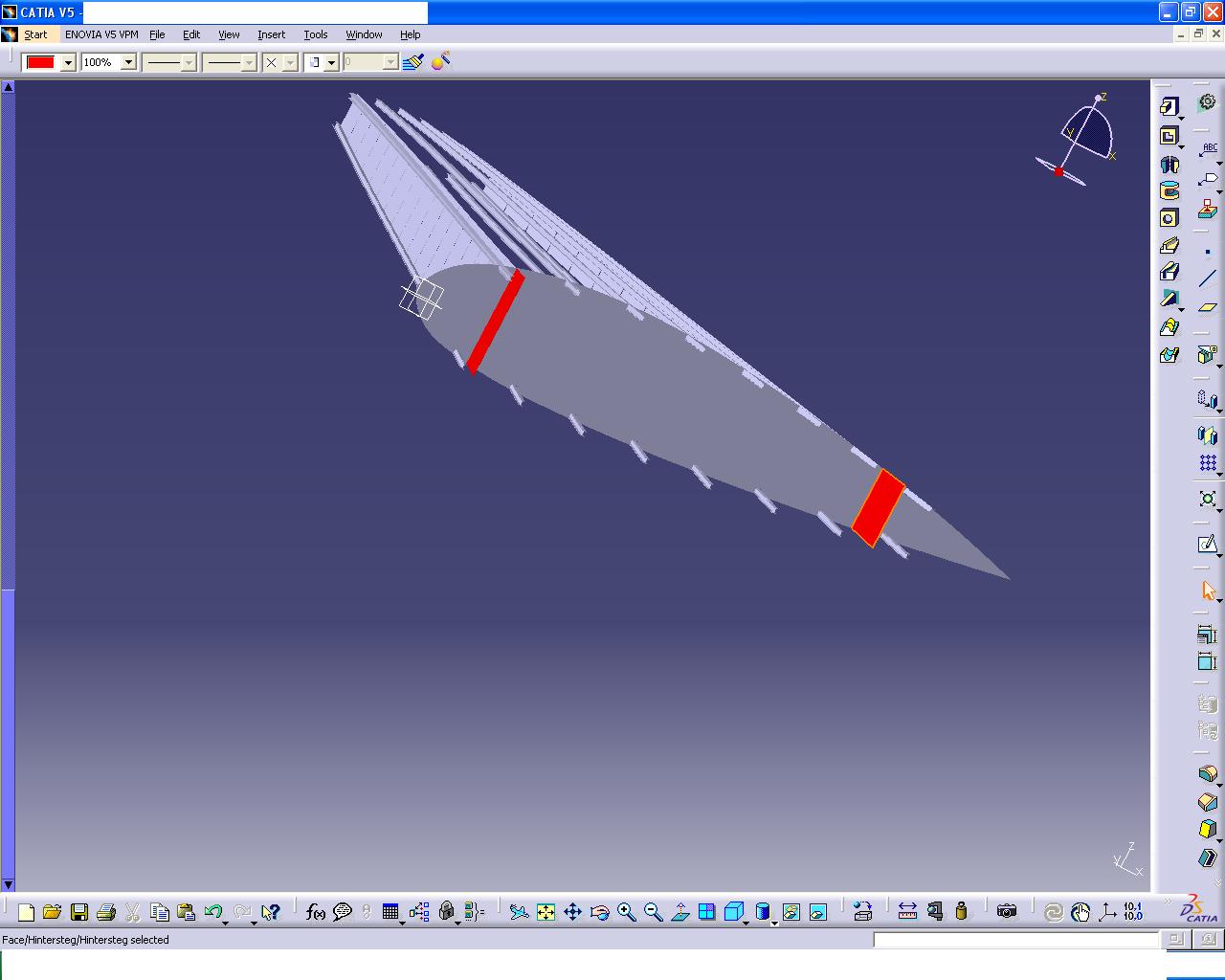

Moin,ich hab direkt mal wieder ein Problem. Momentan entwerfe ich einen Flügel. Dieser ist auf verschiedene Weise veränderbar. Ich möchte je nach Position des Vorder- bzw Hintersteg (die Rot eingefärbten Teile auf dem Bild) die Stringer (die Doppel-T-Profile) ausblenden. Die Stringer sollen nur zwischen den Stegen erscheinen. Die Position des Vorder- und Hintersteg ist frei wählbar, die Stringer befinden sich immer an der selben Stelle.An sich habe ich dafür auch schon eine Lösung. Im Menü DMU Space Analys ...

Moin Berndkonnte das Problem inzwischen lösen, allerdings ist das wieder so ein wenig CATIA EigenheitMeine Struktur sieht an sich so aus:Code:Root_Product Product1 Adapter Part1 Product2 usw.ich hatte versucht das Root_Product über ein Makro zu updaten, weil wenn ich das per Hand mache wird ja auch alles was drunter liegt mit geupdatete. An sich funktionierte das Makro auch, allerdings nur wenn das Root_Product aktiv war (also Doppelklick drauf). Jetzt aktualisiere ich einfach die Products ( ...
