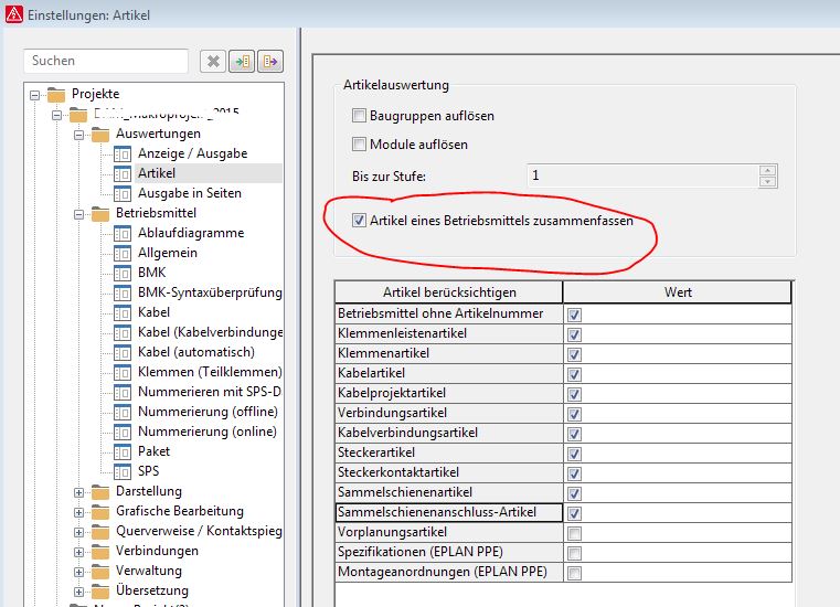

EPLAN Electric P8 : Artikel Stückliste BMK zusammenfassen
m.falk am 15.04.2015 um 08:29 Uhr (1)
Hallo Christof!Ich glaube, was du suchst findest du unter "Optionen" - "Einstellungen" - "Projekte" - "*Projektname*" - "Auswertungen" - "Artikel". Da öffnet sich ein Fenster, in dem du die Einstellung vornehmen kannst (siehe 1. Anhang).Eine weitere Möglichkeit ist unter "Dienstprogramme" - "Auswertungen" - "Erzeugen" und dann rechts unten auf Einstellungen und Artikel. Da öffnet sich das selbe Fenster. (siehe 2. Anhang).Ich hoffe, ich konnte helfen!!------------------lG FalkiBei ePLAN ist vieles "Einstell ...
