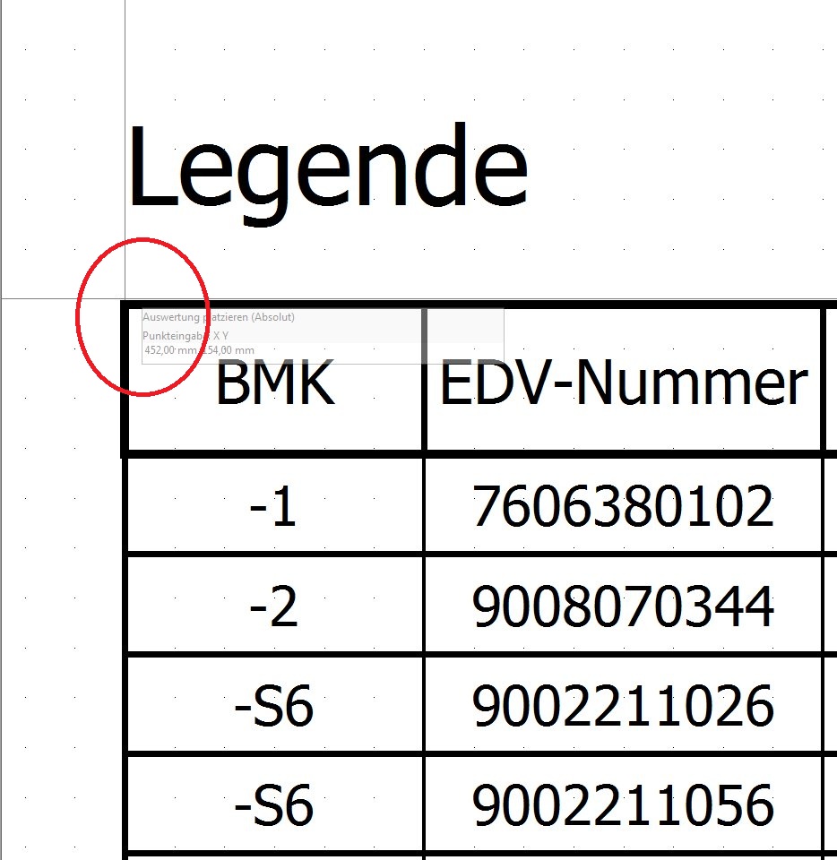

sabernia am 20.07.2012 um 14:29 Uhr (0)
Hallo zusammen!Ich suche - noch nicht ganz verzweifelt ^^ - nach einer Möglichkeit bei einem Formular für eine manuelle Auswertung den Anfasspunkt zu definieren.Hintergrund ist, dass bei mir bei einer eben solchen das Formular irgendwo am Mauszeiger hängt (siehe Bildchen) und ich es somit nicht im Raster platzieren kann (mit nachträglichen Verschieben gehts zwar schon, aber man will ja Zeitoptimiert arbeiten)Im Formularbau bzw. den Formulareigenschaften hab ich nix darauf hinweisendes gefunden und in der F ...
