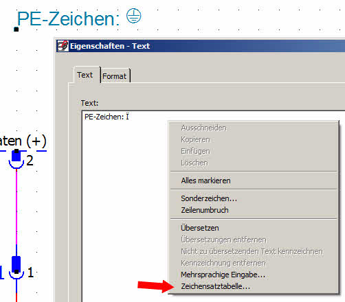

EPLAN Electric P8 : SOnderzeichen
bgischel am 14.02.2012 um 10:04 Uhr (0)
Hallo Markus,Frank hatte mal eine Möglichkeit geschaffen sich die Windows-Zeichensatztabelle über das Kontextmenü mit aufrufen zu lassen (hier liegt das Script von Frank und Potter zum Download), eventuell auch hier im Cad.de-Forum. Damit kann man dann auch das PE-Zeichen einblenden lassen. Eventuell eine der Firmenschriftarten auf den entsprechenden Font umstellen...GrüßeBernd------------------ P8 Magic | P8 FAQs | Normen, Links... | Historie | Hilfe | und-color: #FFFF99'>Suchen | Finden | Fragen | Geprüft
