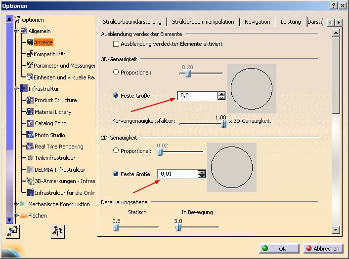

Hardware Allgemein : Catia ruckelt! Zu schlechte Hardware?
MRuckes am 12.05.2013 um 02:32 Uhr (0)
Hallo, Guten Abend.Sollte man nicht mal probieren, in den Einstellungen von Catia die Darstellungsgenauigkeit einzustellen.Also eigentlich hat es auf den verschiedensten Rechnern immer ganz gut geklappt in Tools - Optionen - Anzeige - Leistung die Zahl, die da steht einfach zu verkleinern (siehe screenshot).In einem anderen Artikel hier aus dem Forum empfiehlt jemand, den obersten Schalter und den Wert auf Fixed 0.02 einstellen, dann wird die Segmentierung noch feiner (nahezu kreisfoermig).Den Vorwurf mit ...
