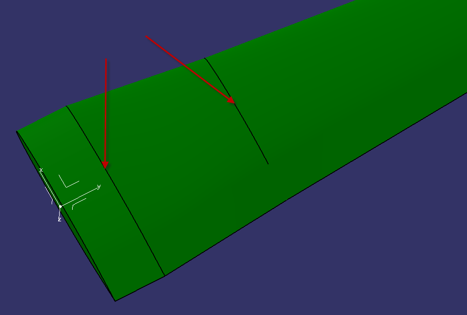

Hallo Jürgen,deine Probleme kommen von deinem Multi-sections Solid.15.Hier sind tangentenunstetigkeiten die du noch abstellen solltest.------------------Gruß UweAuch Catia ist nur ein Mensch!     [Diese Nachricht wurde von moppesle am 16. Mrz. 2012 editiert.]
