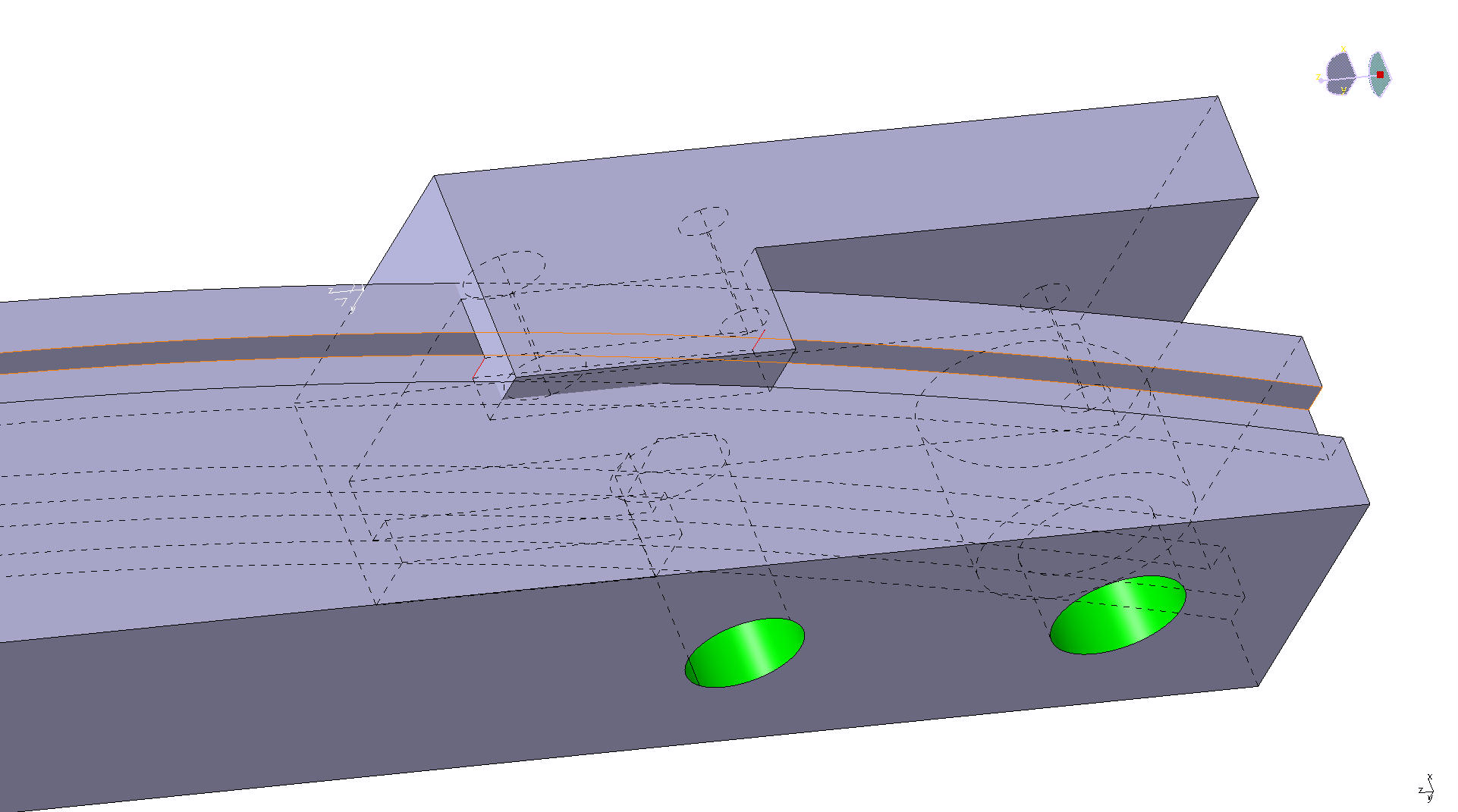

CATIA V5 Part / Assembly : Bedingung: Linien auf Bogen
Pietzonka am 08.04.2013 um 14:44 Uhr (0)
Hallo Catia-Gemeinde!Mir gelingt es nicht, Kontaktbedingungen für die Führung zu erzeugen.Vielleicht habt Ihr eine Idee?MfGStephan
