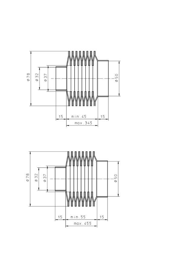

Freezer68 am 28.07.2011 um 07:54 Uhr (0)
Guten Morgen!Es sind zwar einige Einträge hier, aber viele davon schon von älteren INV-Versionen.Ich soll für die ein-und ausfahrende Kolbenstangen einen Faltenbalg modellieren, der sich dem jeweiligenHub anpasst. Jetzt ist mir nicht ganz klar, wie ich diesen Ausgangs-Faltenbalg, d.h. also die Skizze modellieren muss. Es ändern sich ja, je nach Hublänge, nicht die Anzahl der Elemente, sondern nur der Winkel bzw. die Längen. (Skizzen in Anhang)Hat jemand schon Erfahrung mit solchen Bauteilen unter INV2011?G ...

Freezer68 am 28.07.2011 um 09:41 Uhr (0)
[QUOTE]Original erstellt von Leo Laimer:[B]...und wenns um Performance geht, überhaupt nur einen zylindrischen Dummy, ev. mit passender Oberfläche.Das scheint mir auch die beste Lösung zu sein. Muss sie nur noch den Vorgesetzten plausibel machen. Jetzt habe ich einen Faltenbalg modelliert, kann aber die Fehlermeldung nicht so richtig verstehen bzw. abstellen.Frank!

Freezer68 am 29.07.2011 um 10:45 Uhr (0)
[B]Hallo,Hab dir mal einen angehängt.Stell das Bauteil auf Adaptiv und setze dann die beiden Flächen auf deine anderen Bauteile auf.Veränderst du den Abstand zwischen deinen Bauteilen, verändert sich auch der Faltenbalg mit.---------------------------------------------------------------------Hallo,vielen Dank für das Bauteil, aber es gelingt mir nicht den FB adaptiv auf die Kolbenstange des Zylinders zu setzen!Gruß,Frank![Diese Nachricht wurde von Freezer68 am 29. Jul. 2011 editiert.]
